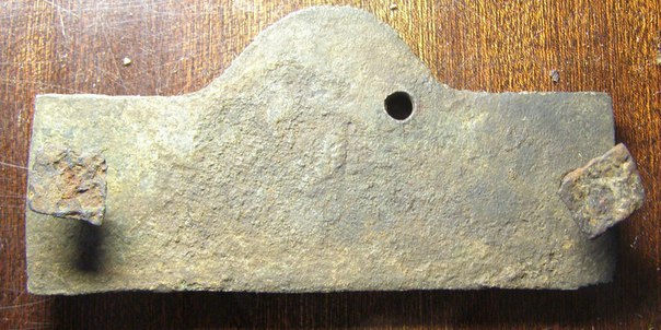

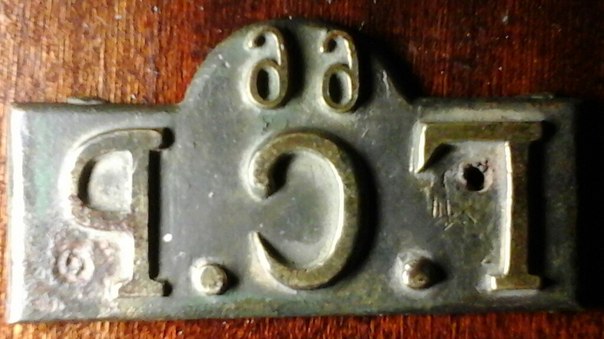

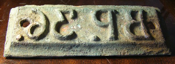

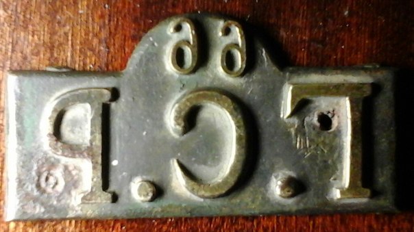

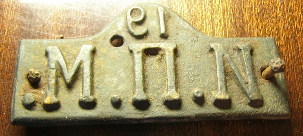

Эта матрица пришла через нашу группу ВКонтакте http://vk.com/club82388968. Найдена у нас.
Re: Кирпичные ящики и клейма

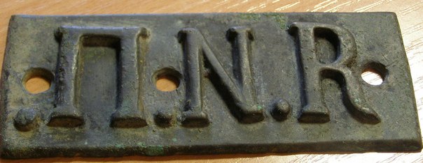

Эта матрица тоже пришла через нашу группу ВКонтакте http://vk.com/club82388968. Ушла к Юрию.

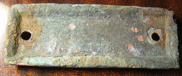

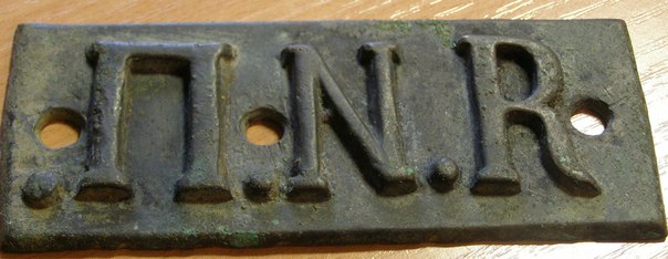

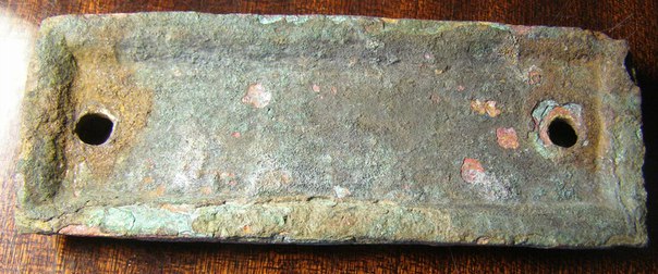

Эту питерскую матрицу нашли копатели аж в Красноярском Крае. Далековато от нас забралась.
provincial
- Сообщения: 203
Почему она там оказалась?
Алексей, в этом и вопрос. Копатели находят наши клейма в разных уголках страны. Я уже писал, что покупал у поисковиков наши матрицы в Архангельской обл., так-же в самом Архангельске, в Красноярском Крае. Сейчас жду, когда придет очередная матрица Захаровых из Калужской области. То, что их могли увезти с вещами - понятно. Но получается, что их потом выкидывали (раз их копатели находят).

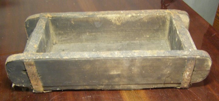

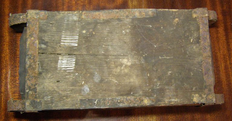

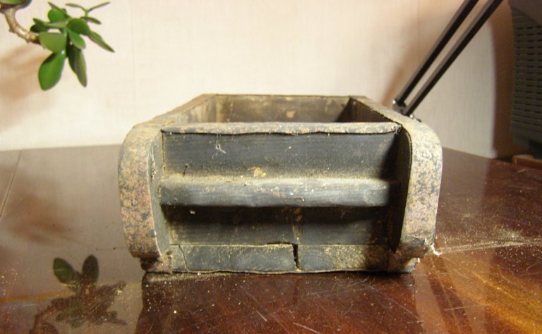

Ну а у меня вопрос по технологии.
Как видно из иллюстраций на первой странице этой темы, все матрицы (клейма) набивались или крепились иным способом на дне ящика.
Всегда ли было это так? Либо клейма ставились (вручную) сверху уже на набитую в ящик глину?
Почему я спрашиваю. Потому, что ровная (лицевая) поверхность кирпича (постель) - всегда верхняя.
Нижняя часто была рыхлая и неоднородная, что обуславливалось технологией ручной формовки.
Т.е. клеймо на такой рыхлой поверхности смотрелось бы "не круто".
Хотелось бы услышать мнение коллег.

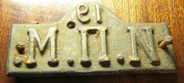

Первые три матрицы, которые выставил сразу после ящиков - набивные клейма, которые ставились после формовки. Но мне кажется, что ровная поверхность всегда именно та, которая на дне ящика (особенно если есть металлическая проставка). Сверху глину разглаживали либо руками, либо излишки глины снимали доской. Т.е. верхняя часть как раз и была не идеальной.. ИМХО.Alex писал(а):Ну а у меня вопрос по технологии.
