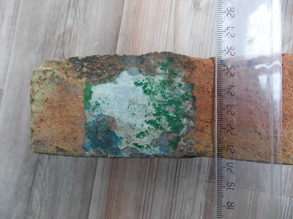

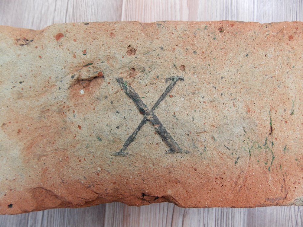

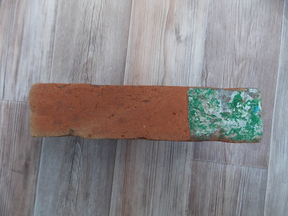

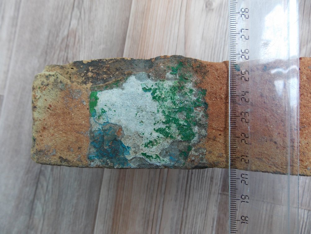

Давно обдумал и вот применил два принципа при очистке кирпичей:
1. Иногда целесообразно не вычищать полностью всю поверхность кирпича, а оставить буквы немного не дочищенными. Таким образом удаётся сыграть на оттенках и получить более контрастное клеймо, а следовательно более легко читаемое.
2. Не стоит полностью смывать с кирпича "исторические" напластования (слои краски, извёстки, штукатурки и т.п.). Это особенно важно в том случае, когда мы знаем из какого здания происходит кирпич. Тогда он вообще становится историческим источником. Но даже когда кирпич "анонимный", напластования предыдущих эпох придают ему индивидуальность.
В приводимых ниже примерах эти напластования сохранены ввиде ровного квадрата, таким образом "композиция" выглядит более эстетично, сразу ясно, что данный участок оставлен в таком виде не из-за лени, а по обдуманному решению. О том каких размеров и кой именно участок оставить не очищенным решается в каждом конкретном случае отдельно, это зависит от информативности и творческого замысла.

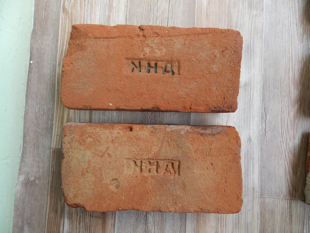

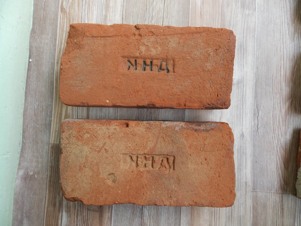

Приведу ещё пару примеров "недочистки" клейма:
Кирпич с клеймом "К-З ЧАПАЕВ": http://community.oldbricks.info/viewtop ... 9258#p9258 - если бы очистил вдавленную часть, буквы стали ли бы менее читаемы, они стали бы сливаться с фоном.
2 кирпича с зеркальным клеймом "ДНИ" - наглядное сравнение показывает выигрышность применяемой методики.

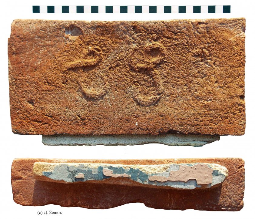

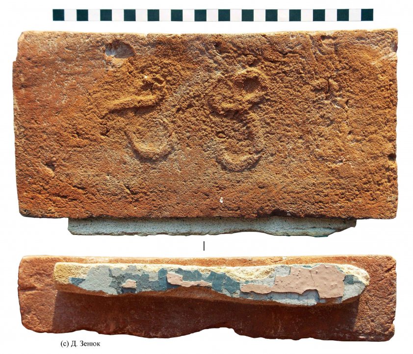

А вот наглядный пример полезности сохранения исторических напластований.
Кирпич из усадьбы Сарандинаки в с. Маргаритово.
Вместо того что бы полностью очистить его, я сохранил часть штукатурки со слоями краски и теперь могу судить о хронологии изменения цвета этой усадьбы.
